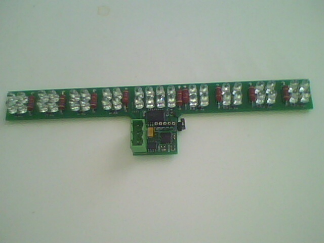

Аз съм правил такова преди няколко години. Беше даже в два варианта - с един лед дето мига или с редичка дето си мени дължината съобразно негативното ускорение (на картинката). MMA7260QT беше сензора, той се вижда долу, а микрото беше един от малките PSoC. С него целия сорс беше към 50-на реда.

ако се движиш по надолнище показва ли нещо?
