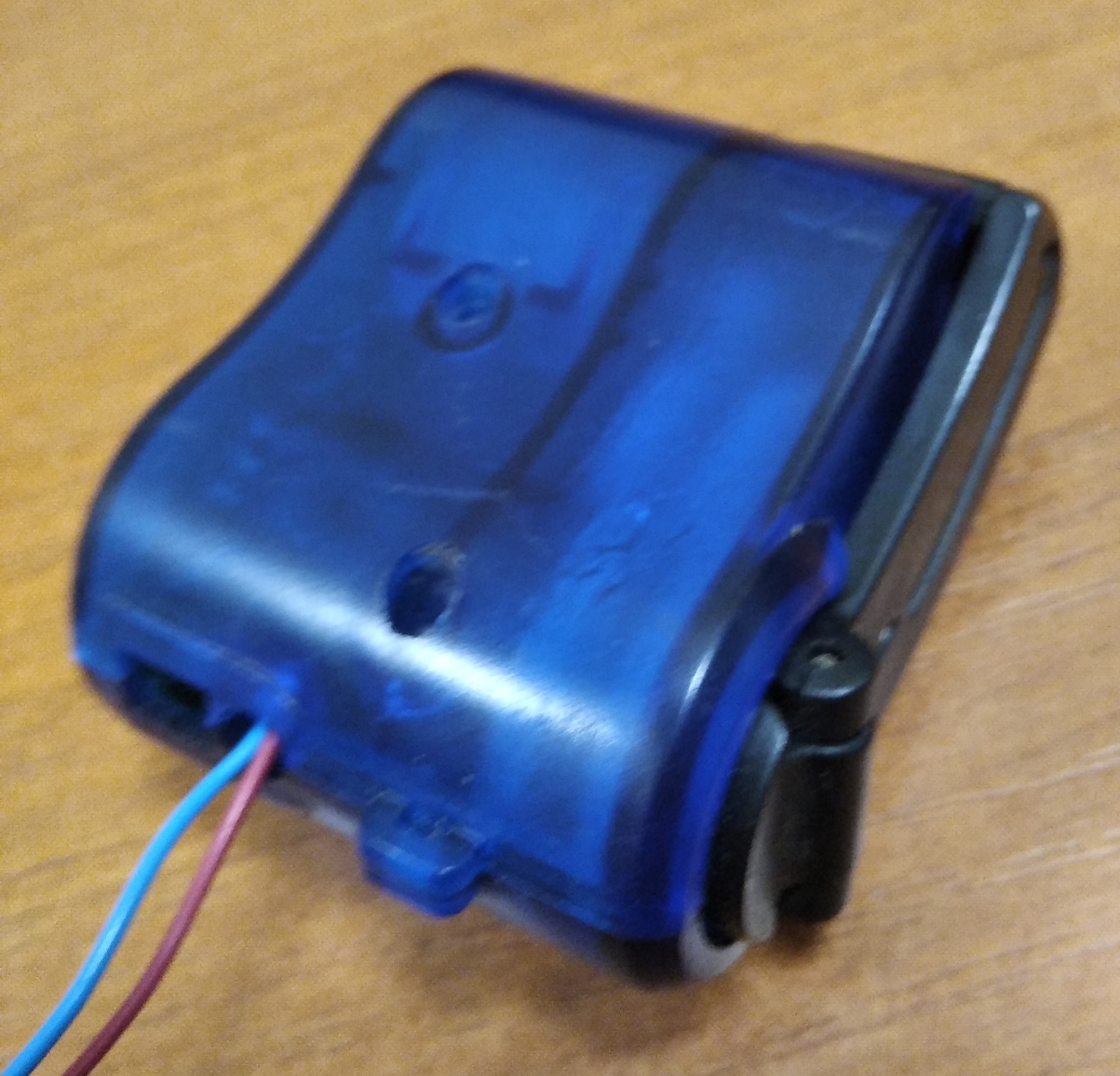

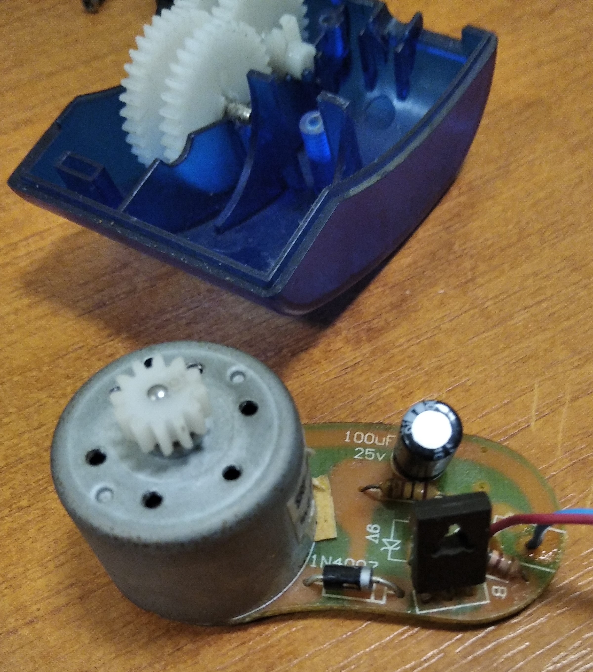

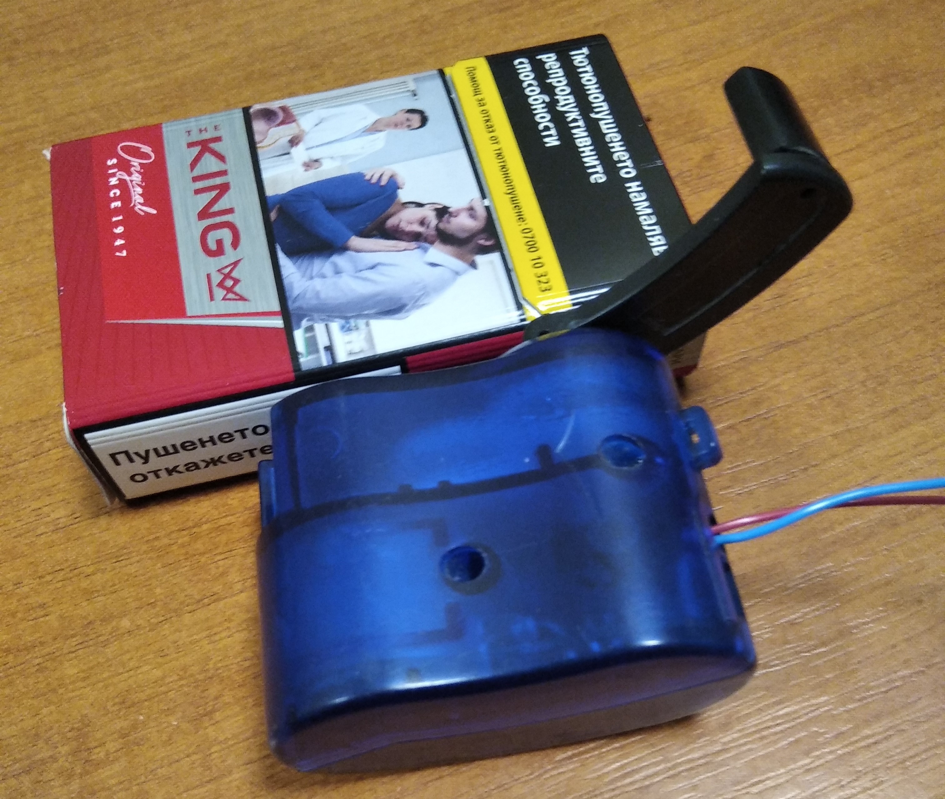

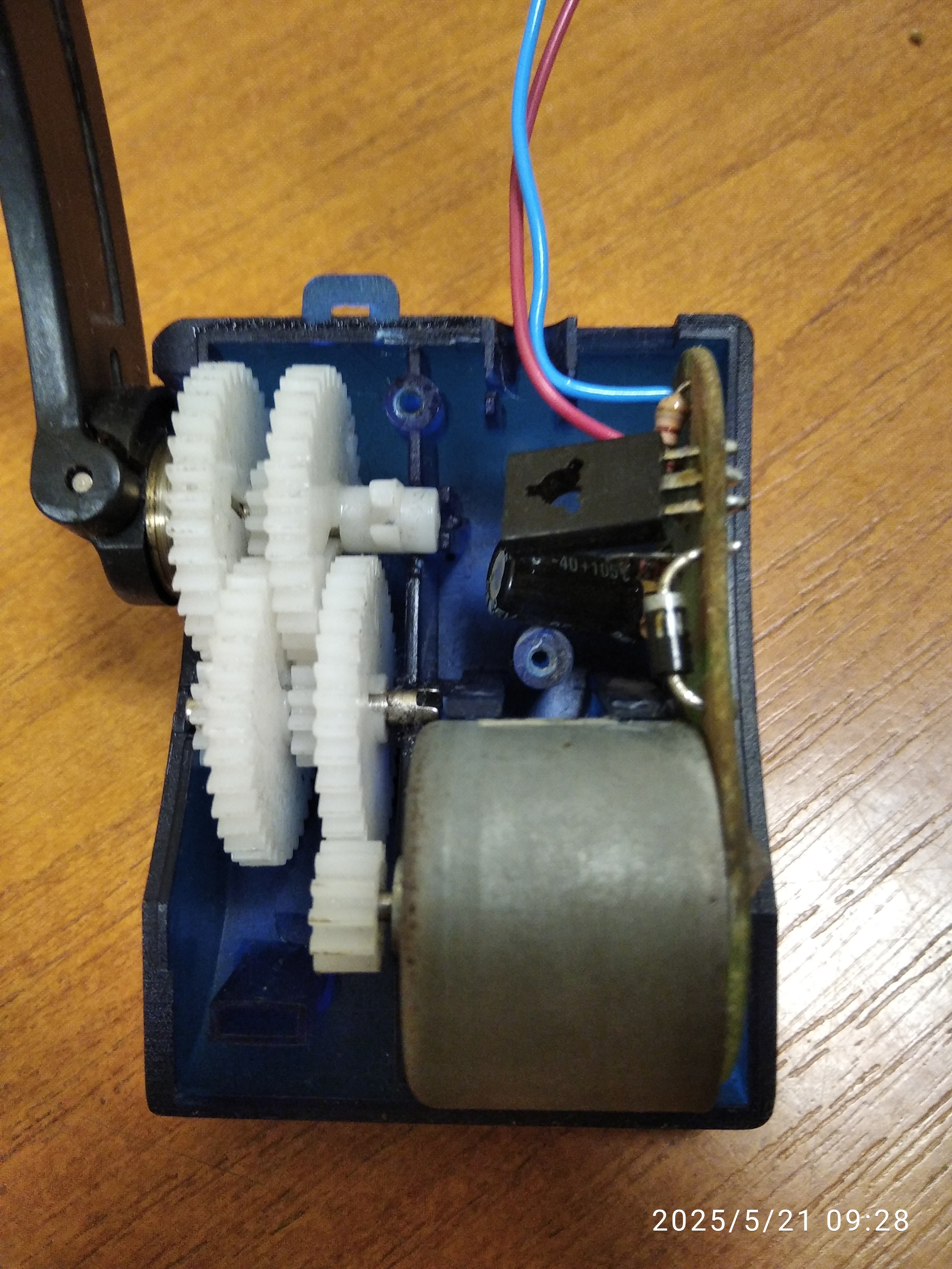

Малко снимки...
4.jpg [ 962.54 KiB | Прегледано 3704 пъти ]
3.jpg [ 1.16 MiB | Прегледано 3704 пъти ]
2.jpg [ 4.99 MiB | Прегледано 3704 пъти ]
1.jpg [ 1.39 MiB | Прегледано 3704 пъти ]
