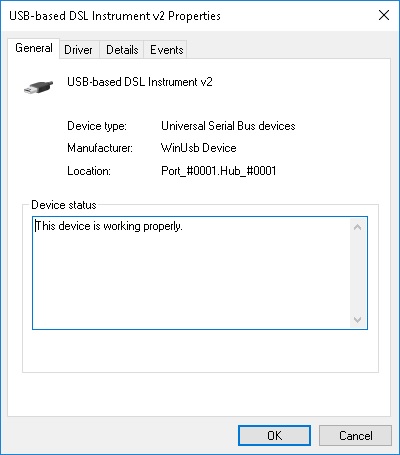

Мнения: 363
Местоположение: Varna
Мнение Re: USB logic analyser/osciloscope
Така изглежда при мен.

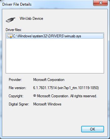

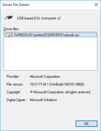

малко със закъснение, но ето и при мен как е...
2.jpg [ 34.3 KiB | Прегледано 6517 пъти ]
1.jpg [ 36.75 KiB | Прегледано 6517 пъти ]
Благодаря. Уви и при мен нещата изглеждат по сходен начин, но джаджата е все така мъртва. :D
Когато я получих, я тествах за работоспособност и от тогава не съм я използвал. Май и тогава имаше някаква глупост с драйверите, но щом съм я тествал, ясно съм бил намерил някакво решение.
