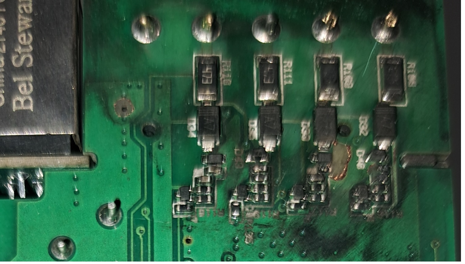

Това не е прах - това е черно от гърмежа дето не ще да се изчисти - малко са ми гадни снимките ама ги снимах вечерта и на следващата сутрин ги пусках и въобще не ги гледах как са като качество. Ама се вижда около гърмежа колко от граунд плейна е изпарен. Това конкретно мисля е работило 3-4 дена само. Реално няма от къде да дойде замърсяване - таблото е IP56 - съвсем стандартно индустриално табло с всичките му уплътнения както си му реда.

....ни могъл га да разбера какво е гръмнало, всички чаркове изглежда да са там, демек е баш късо между мед и мед ...нямам време да му гада в схемата по снимки, като цяло там входа им е куцо измислен ако е същото като на леките от линка по-горе.

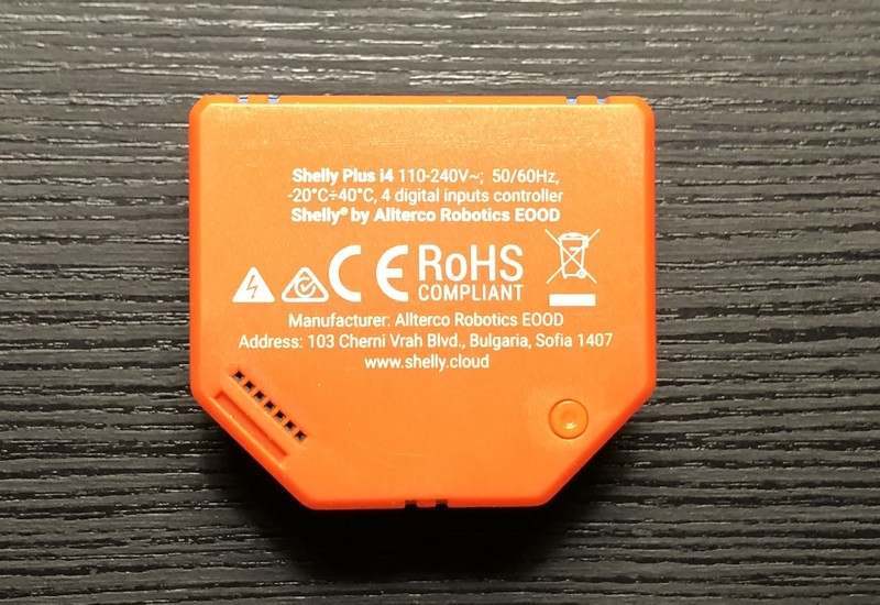

Зачетох се в надписите по капандурата на едно от показаните шелита.
Shelly4-1.jpg [ 129.8 KiB | Прегледано 1617 пъти ]
Тая част "Произведено от Алтерко роботикс ЕООД" в англичанския си вариант не трябва ли да завършва на "ltd"?
Или междувременно и английския език се е развил и вече "ltd" е "eood"?

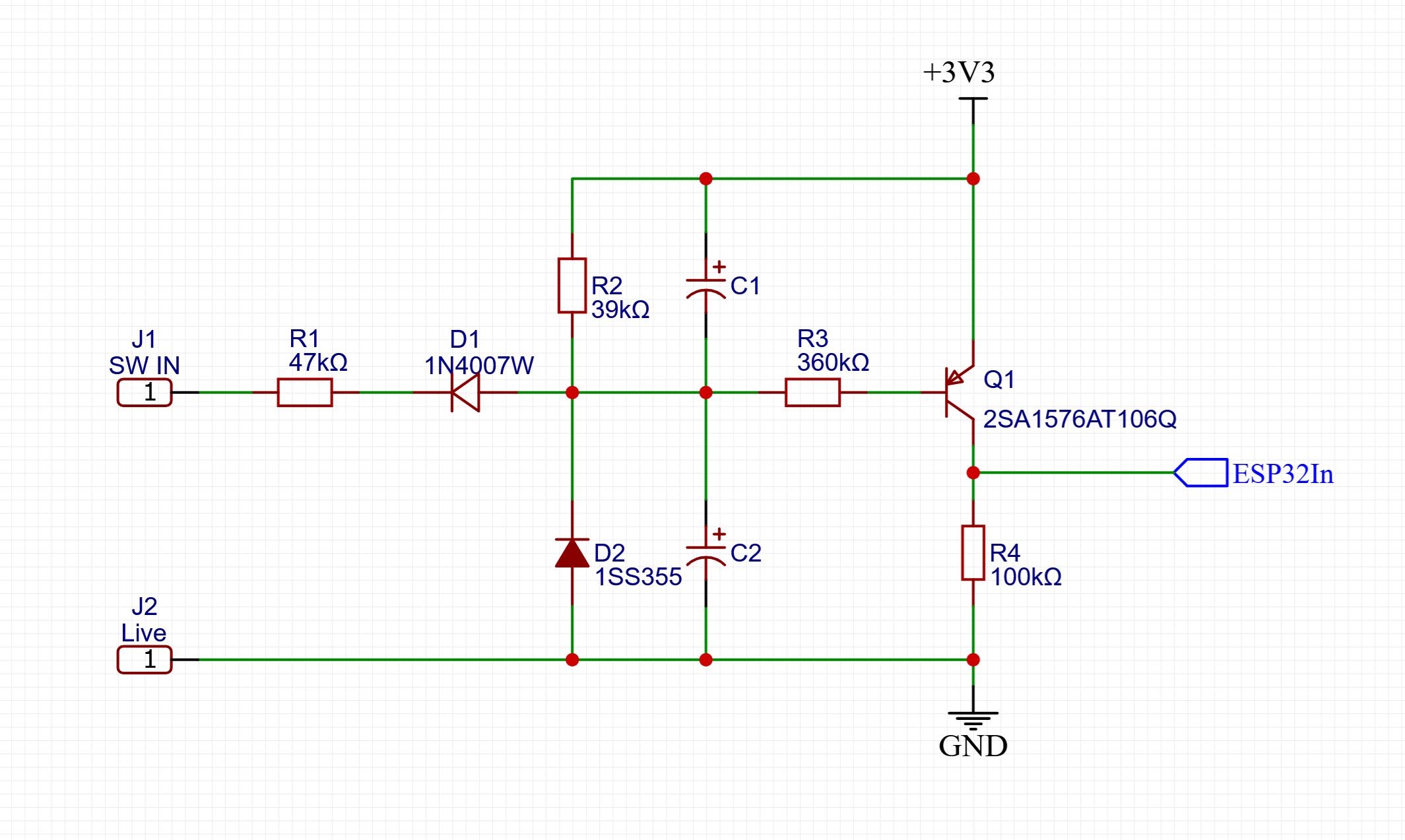

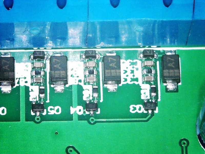

Ей тая схемотехника на входовете (от линка на Мухата към разглобеното у-во) нещо не ми се връзва баш (не мога да си симулирам в главата какво точно ще се случва при различни
ситуации). То като цяло ясно - half wave ректифиер, някакъв РЦ филтър лоу пас с някакъв не миниатюрен, ами микро-натюрен транзистор, незнайно защо, то и да е токов дивайс,
и рейтинга на мощността да отговаря, напрежението си пробива... И от снимките на Цекинс се вижда че точно там наоколо е гърмяло . Някой може ли дая разтълкува схемата.
... Ама те може и така да са го проектирали - да е евтина 'пуканка' и да привлича инвеститори (т.е. много бройки да се харчат)
Shelly18.jpg [ 31.75 KiB | Прегледано 1611 пъти ]
ПС - пиша глупости по-горе ('полумост' да се чете халф уейв :) ) , а - и двете разделни маси -велико

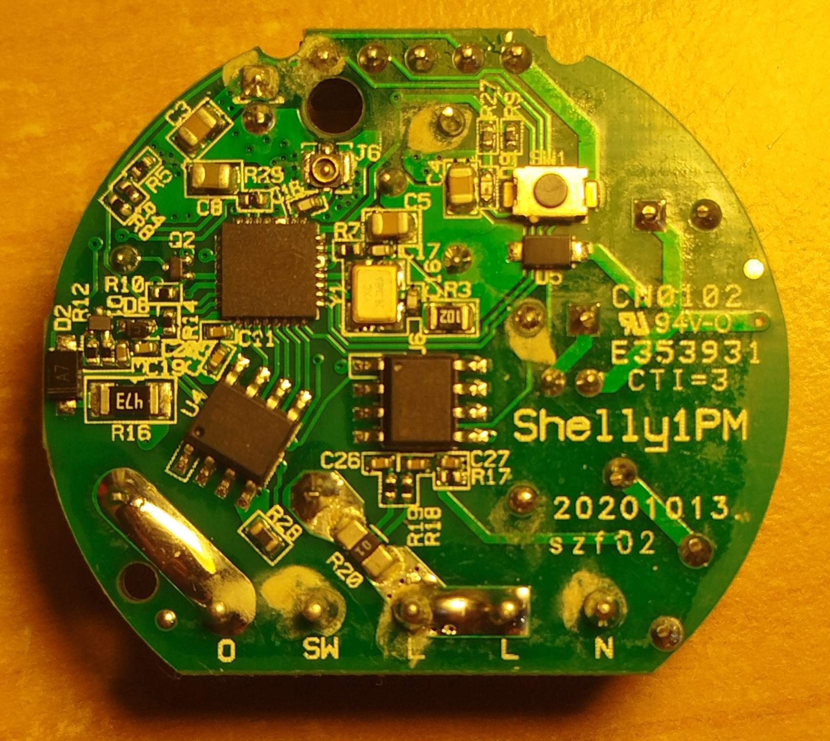

ПСС - схемотехниката около входовете / снимка едно от малкия дивайс е отишла почти 1:1 в снимка 2 - големия дивайс
1:
Shelly15-2.jpg [ 118.1 KiB | Прегледано 1598 пъти ]
2:
shelli3.jpg [ 348.66 KiB | Прегледано 1598 пъти ]

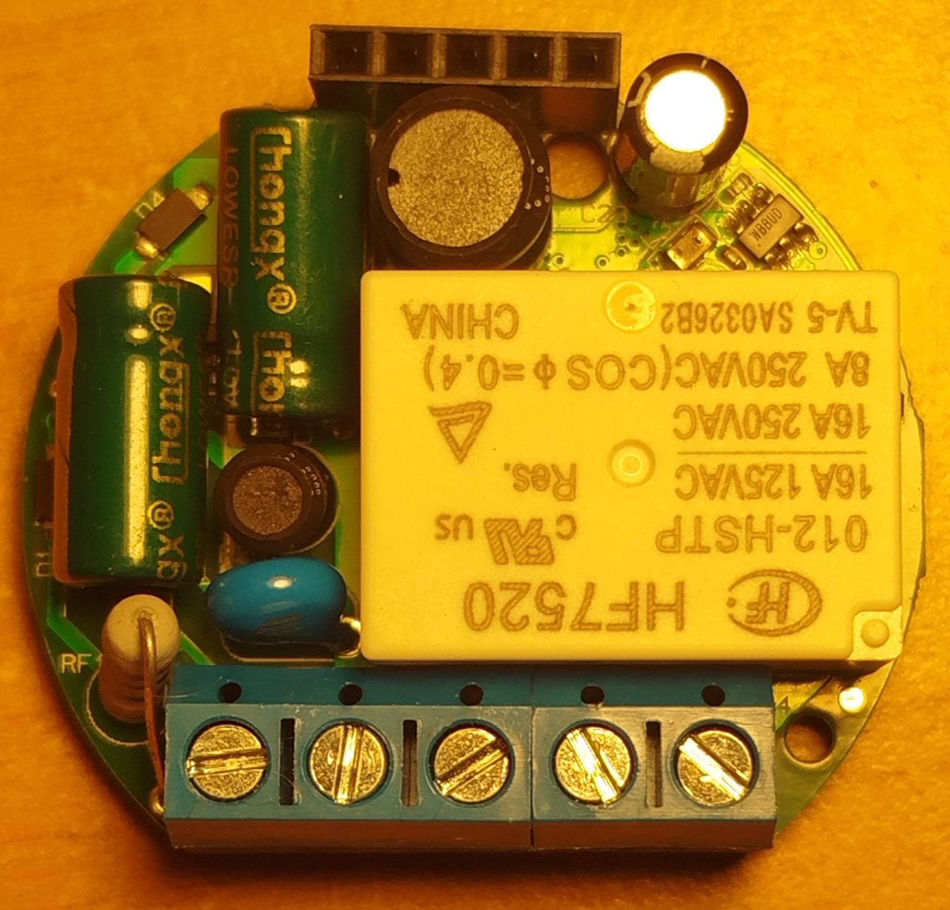

shelly 1pm
IMG_20251002_213006.jpg [ 352.13 KiB | Прегледано 1596 пъти ]

Мен тая горната ми се види грешна ама зане ли човек, ако тая аналогова маса има нещо общо с каква да е маса тоя вход няма да работи, та ако наистина там е маса, то там има някакъв руски трик ...
п.с. като се върна от мексико . то аз още не съм заминал/ ще взем едно и ще го разкостя че ми стана интересно какво са сътворили

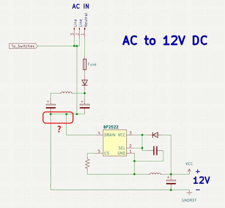

Jack написа:
Гледах, гледах и все не ми се връзва ... накрая видях, че под статията има коментари с още две все пак "по-верни" схеми. :lol:
Screenshot-2024-07-12-204122-1720804309.7336.png [ 32.88 KiB | Прегледано 1579 пъти ]
Untitled-1738797731.7502.jpg [ 461.33 KiB | Прегледано 1579 пъти ]
Според мен и първата схема е някакъв майтап - от къде точно ще се появи напрежението за степдауна BP2522 ?!? :evil:
Shelly9.jpg [ 218.95 KiB | Прегледано 1579 пъти ]

входния резистор е 1206, без спецификация на модела, може да приемем, че е стандартен за 300V
левия диод е 4007, долния е 1ss400
горния кондер e 1uF, долния 1nF
всичко е 0402
доколкото се вижда от снимката, долния кондер се е изпарил.
изолацията в целия район е 0.254мм
не се вижда добре 1206 в какво състояние е, но няма начин да се случат тия неща, ако не е пробил.
ПС: нямам пръст (или нещо друго) в това изделие, а и не са ме питали.

Гледаш реверснати схеми, някой ентусияст е отворил шелито и си е рисувал схема на предпочитаният си редактор. Може да има грешка и в шелито инв реверснатата схема...

Много зависи как е реализирано захранването, ако е това от картинката фазата може би е маса, което в проблем за така начертанията вход.
