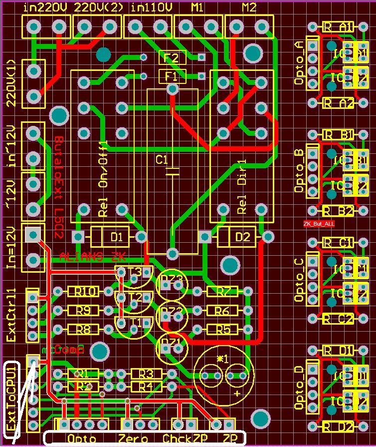

Да, имат. Но същата процесорна маса (от същата точка на процесорната платка - запоени са заедно) е свързана и към съединители, които не се вадя (за управление на транзисторите за релетата).
А масата, която се вади, ходи до един ключ за нулево положение и до два оптрона с въздушна междина.
Още веднъж, за да съм по-точен (да не сбъркам :)): съеднителите между процесорната платка и платката с транзистори и релета (ТрРел) си стоят включени - през тях се подава масата за платката ТрРел.
От тая платка ТрРел има два съединителя, единият за крайният изключвател, другия за оптроните. И двата имат маси, но са само за тия джаджи и консумацията е милиампери (най-малкия резистор е 1K - за диодите на оптроните в енкодера rpi-1133 - от Комет).
Сега ще постна и тая платчица.

Платката с транзисторите и релетата.
Долу с бяла стрелка е означена масата.
Лява, долу е съединителя от процесорната платка, а долу, долу :) са няколко съединителя за ключа и енкодера.
(платчиците вдясно са енкодерите. Белият печат е грозен, но на самата платка е още по-грозен :))
!!! ДА допълня: долу, долу се ползват само съединителите Opto и ZP - за тях става дума.

Ами ако знаеш два светодиода и тънка/дълга жичка как качват маса, ще се вслушаш във всичко което ти беше казано. Ако не ти се занимава с нови платки просто вземи един 2-3мм2 кабел и с него свържи всички маси в една точка. И остави цялата схема на един адаптер. И освен това тази платка последната също не е кой-знае какъв "пример" за опроводяване. Най-вече тоя големия кондензатор(С1), според мен, въобще не му е там мястото.
