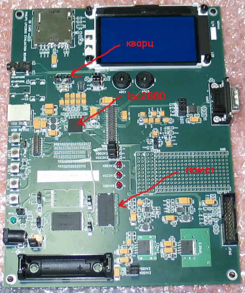

@Дедо: дявола не е толкова черен, пускал съм и ARM7 и ARM9 с външна шина с SDRAM + async FLASH и като се терминират шините си работи до 100 Mhz шината без да има проблеми, разбира се основното правило е паметите да са колкото може по-близо до процесора
тези от Nohau като им писахме за проблема казаха че го знаели и това било защото чипът на филипс бил много нов та нямали информация за динамичните му характиристики на драйверите когато правили платката, и при тях паметта даже не тръгвала на повече от 36Mhz, пита се в задачата защо екзампълите които идват с платката по default са да инициализират паметта на 60Mhz тогава?
самата платка като че ли е опроводявана от някой който се е учил - 3 милс писти кръстосват платката надлъж и на шир
слагам картинка да гледат другите как да не се прави платка с sdram
nohau.jpg [ 73.76 KiB | Прегледано 1472 пъти ]
Пон Ное 13, 2006 7:45 pm
Мнения: 10088
e, верно не е чак толкова черен. все пак зависи от броя на казаните (чиповете) :P
но не е лошо човек да има предвид, че девола работи с катран и огън предимно и вероятността да се омаже в чернилка е много голяма.
за платката на снимаката... както би казал кольо "сладури"
ТАКА не трябва да се прави платка

Добре бе тая платка наистина изглежда аматьорски правена. Не мога да разбера защо има такива огромни празни пространства, а паметите верно са завлечени на гъза на географията. Искали са вероятно да я направят на малко слоеве. Но това е развойна, ниско серийна платка - принадената стойност, така или иначе е голяма, пусни я 6-8 слоя (а това явно не им е проблем щом работят на 3 мила) и събери процесора със карантията му. Ебати не даваш толкова пари за да ти покажат - как не трябва да се прави.
Вто Ное 14, 2006 2:04 pm
че тя платката си е 8 слоя
да не си помисли че хамериканец ще се мори да опроводява на 4 слоя?
time is money е най-честата причина да правят хората там недомислици
дали са тази платка на някой дето се учи и понеже time is money младежа е работил с autoroute и е увеличавал броя на слоевете и намалял пътеки и отвори докато стане 100% опроводена, след това са я хвърлили на някой китаец да им прави платките и да си скубе косите
за 8 слойна платка с 3 милса, 0.1 мм отвори и blind/burried vias (има и от двете) само setup-a в китай ще е $1000

Баси... аз рядко се намесвам ако няма какво да се каже по същество, обаче тая платка ме изуми! То демонстрационните платки от списанията са по-добре опроводени. Ама преди да се пускат пътечки трябва да се мисли как се разполагат компонените!
Хващам се на бас че това е работа на някой безумен индиец. Всичките им работи са такива...
