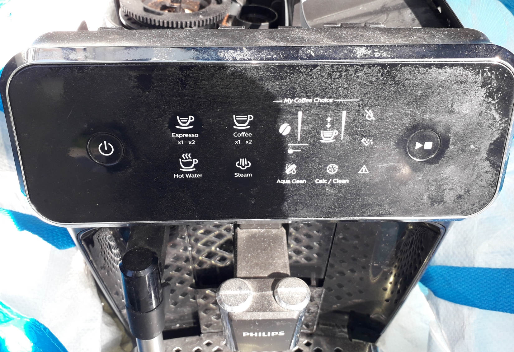

Вероятно имам почти всички фърмвери на тези машини. Ако не си намерил снимай бутоните ще видя какво имам.
Внимавай какво сменяш ... те се преконфигурират една друга и може да направиш ремонта по сложен.

Прилагам снимка на бутоните. На лични ще дам контакт да "не цапаме" темата.
