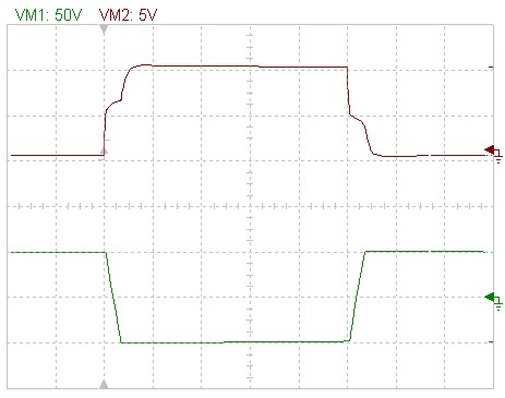

Замених резисторите в гейтовете с 5,1ома.
Ето осцилограма:
Кпд-то се подобри с около 1%.
Тези отскоци от страната на първичната намотка според мен трябва да показват, че на драйвера (ucc27424) не му стига душица- т.е. има голямо вътрешно съпротивление и не може да даде толкова голям импулсен ток.

Това е осцилограма от директно свързан драйвер към единия транзистор/т.е. вместо трансформатора/.
Това е при нулево дрейново напрежение.
Но, както изглежда, и трансформатора не-малко осира пейзажа.

това е на 100kHz 50% запълване. Кафявата е гейта, зелената е дрейна. Е дрейна не изглежда като твоя но е нормално да не мое се симулира чак толкова добре. Транзистора е IRF540.

Съгласно чаршафа, драйвера ти е с типично изходно 30 ома при високо ниво. Ако транзистора ти е това: http://www.unisonic.com.tw/datasheet/24N50.pdf, излиза, че капацитета му в гейта е около 4nF, т.е. имаш 120ns времеконстанта. На осцилограмите се вижда точно нещо от тоя сорт. Т.е. там нямаш нищо неестествено - с тоя драйвер и тоя транзистор - по-бързо няма как и то без траф.
А трафа, съвсем отделно праща всичко в киреча... Той ти генерира има-няма 10 пъти по - голямо закъснение. Т.е. това ти е слабото звено.
