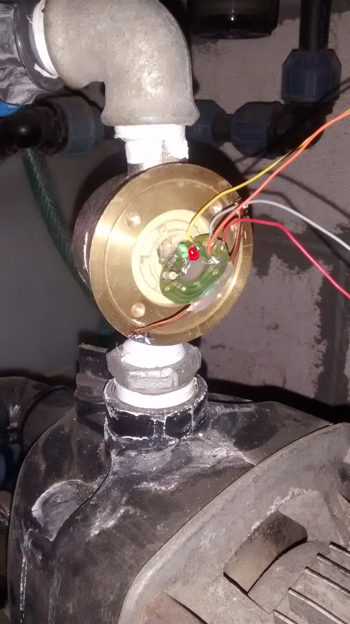

Мнения: 2778
Мнение Re: Малко акъл.
download/file.php?id=14761&mode=view
Не си гледАл, има ги, и ги цъка един след друг. И да паралелно само през кондер или диод, иначе ще се опука датчика.
Ся съм изтърбушил възвратния клапан да сложа магнитче и да следя кога се премества да пусне вода, обаче имам леки съмнения какво лепило да ползвам да не замине магнита по тръбите.
Бе то инат ма Я съм по-инат, пък и има с какво да се занимавам по нощите.
Съб Фев 29, 2020 3:05 am
