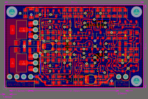

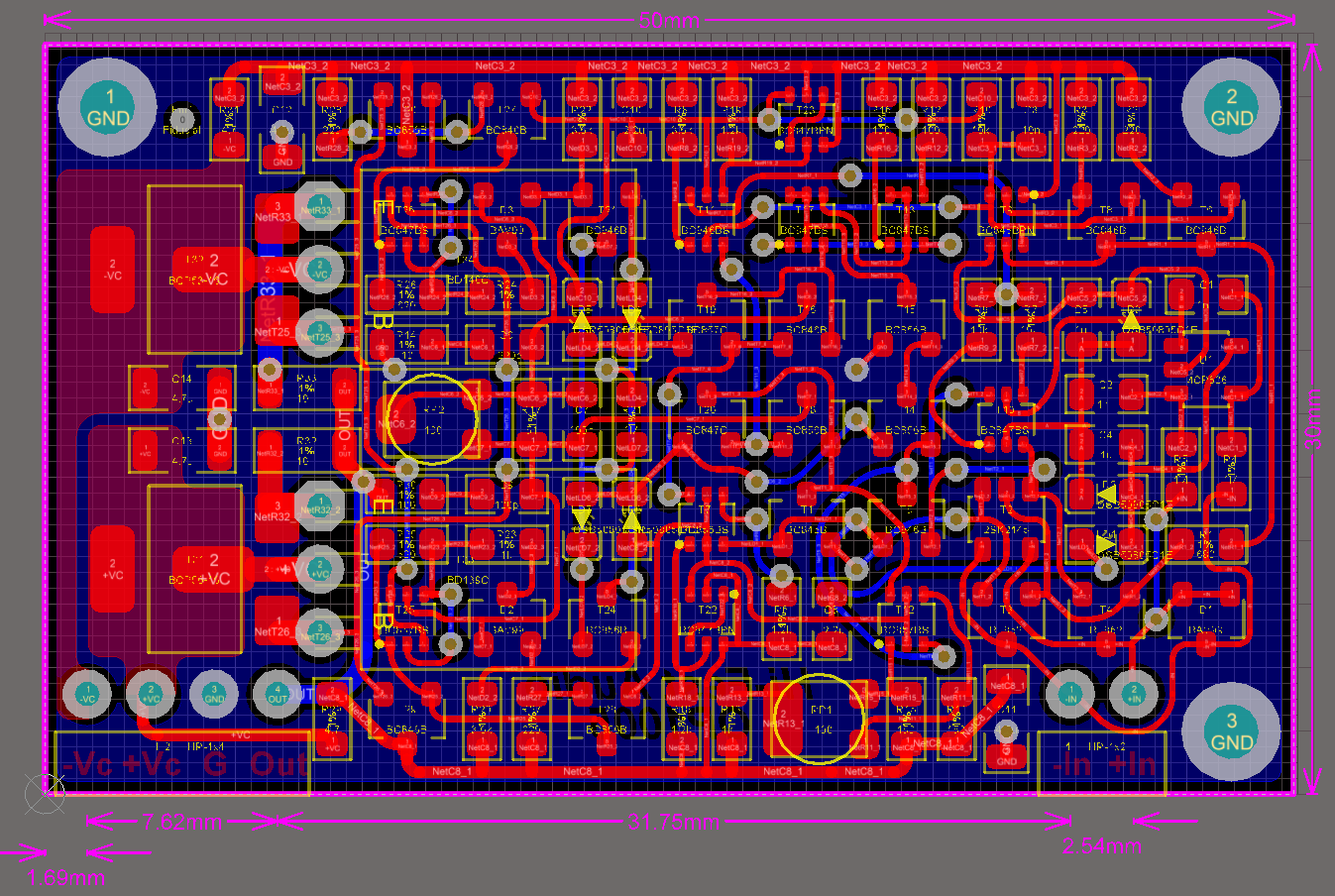

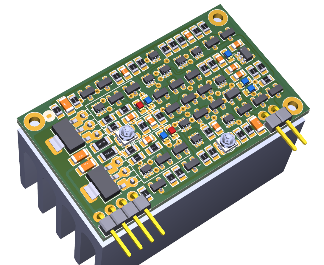

Мнение Re: Аудио измервателен усилвател
Понеже стана дума за Алтиума а аз съм му от фенововете.
OP1005.1 PCB.PNG [ 457.54 KiB | Прегледано 4621 пъти ]
OP1005.1-PCB.PNG [ 450.69 KiB | Прегледано 4621 пъти ]
OP-1005.1 BF862 3D.pdf [2.9 MiB]
316 пъти
Чет Авг 03, 2017 2:18 pm
Мнения: 31057
Интересно платката достатъчна ли е за да ги държиш при еднаква температура строените транзистори ? И друго, то верно че мощността е малка, а радиатора отзад доста голям, но няма ли все пак влияние от изходните транзистори в-у входните, пак строените визирам.
п.с. абе алтиума прави ли такива пътечки, или това някакъв плъгин, предполагам става ясно за кои говоря, тия без острите ъгли.
Чет Авг 03, 2017 3:22 pm
Регистриран на: Пон Юли 31, 2017 4:18 pm
Мнения: 23
Има два даже 3 варианта за крайните транзистори според приложението.
Стандартния SOT223/SOT89, но ако трябва може и вече не SMD, ТО126 (ТО220) тогава вече се ползва показания радиатор.
Иначе входната двойка не е проблемна по отношение на офсета.
Има вариант за монтаж и на 2SK2145 вместо BF862 които са в един корпус.
А и цялата задна страна на платката е маса с дебелина на фолиото 70um
Зависи пак от приложението, в нормално аудио въобще не е критичен.
За по критични неща вече се насища и паралелния канал с интегрален операционен.
За по не претенциозни неща MCP606 (SOT23-5 офсет 0,25mV)
За по претенциозни ОРА333 (SOT23-5 офсет 10uV)
А иначе Алтиума много отдавна си прави и пътечки с дъги и радиуси.
Чет Авг 03, 2017 3:43 pm
Мнения: 31057
Това последното не го знаех, нали ми е враг...
